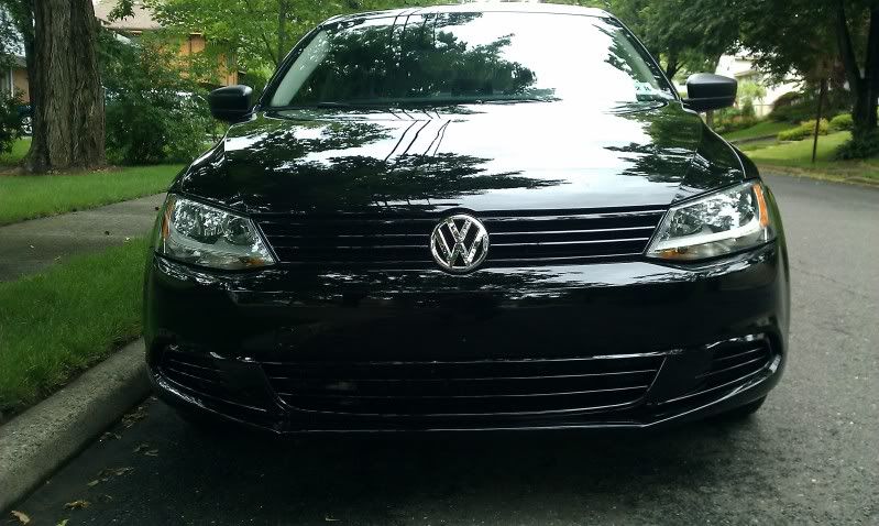

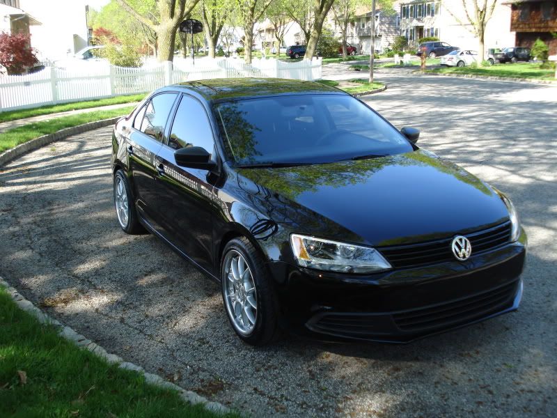

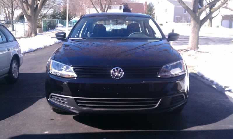

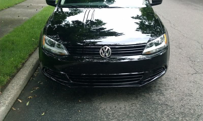

Hi zusammen, hab bei VW Vortex folgendes gefunden.
Da hat einer den unteren Kunststoff grill schwarz glänzend lackiert.
Wie findet ihr's?
In Verbindung mit dem oberen Highline oder Hybrid grill sicher ne coole Sache!
Sieht mit Sicherheit auch in Verbindung mit nem blauen oder silbernen Jetta gut aus
Is aber nur suboptimal, da unten das teil nicht glatt is, muss man mega schleifen und braucht richtig dick füller beim lackieren. Ansonsten haste ne orangenhaut. Und da unten is auch mega stenschlaggefährdet -> lackabplatzer
Wenn du Nebelscheinwerfer hast und mal ein Lämpchen tauschen musst, sprich die Verkleidung um die Lampe rum, musst du ordentlich ziehen und das Teil auch zum Teil etwas stärker biegen. Glaube nicht, dass das der Lack mitmachen würde.
